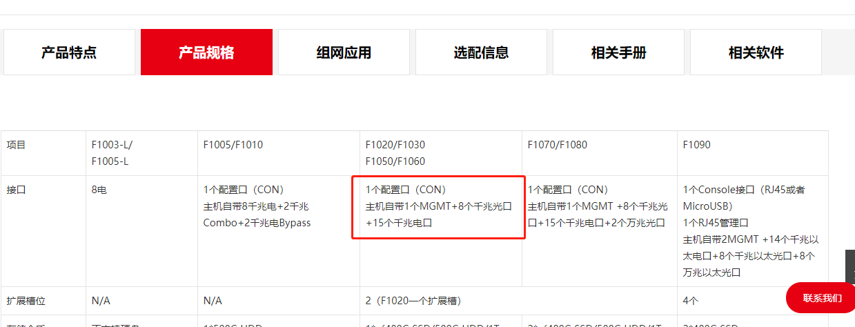

华三防火墙F1050我在官网上搜了说是自带15个电口,但是防火墙明明是有16个口的。这是为啥

拍下你设备的接口的图吧
G1/0/0是默认的管理口。
可以登录设备后使用dis int brief查看下端口的数量。
溪 四段
粉丝:3人 关注:2人
要区分MGMT口和console口,不能跑业务得
