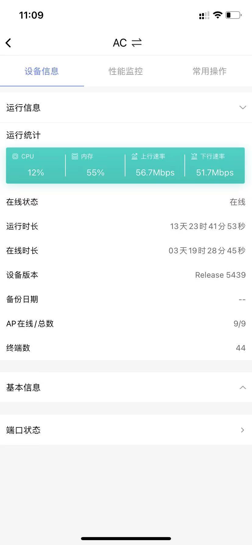

1、msg360-10通过网线接入上层交换机后,会引起同一交换机内的其他终端设备网络卡顿,比如QQ掉线或者文件接收发送过程中断开。
2、交换机拔掉msg360设备后,其他设备网络恢复正常。
3、尝试只将msg360-10(未挂载任何AP和设备)接入交换机,故障仍然存在。
附:交换机型号: S5500v2-34s-ei
msg360-10 固件版本为最新版本,尝试旧版本故障也是如此。
请各位大神帮忙排查故障,感谢
