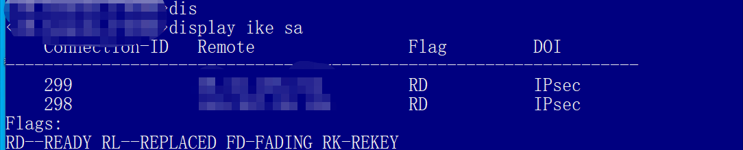

dis ike sa
你看看对端的是否已经是RD状态了
如果是RD状态的话说明第一阶段已经没问题了,再排查第二阶段
