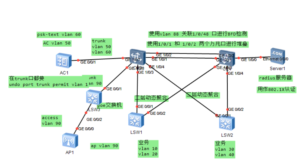

请问我现在有一台AC和几台接入交换机要做8021.1X认证,服务器是需要怎么连接,接到核心交换机上吗?
那该怎么配置呢?
粉丝:1人 关注:1人
保证路由可达没有其他限制就行
你要是跨三层 路由可达就行 和二层口没关系

您好:
服务器接在哪个位置无所谓,确保ac和接入交换机和服务器可达即可。
交换机802.1X案例可参考该链接:https://www.h3c.com/cn/d_201912/1252500_30005_0.htm#_Toc27573150
无线802.1X认证可参考如下案例:
配置需求及实现的效果
无线电脑连接SSID:1x后,无线电脑自动获取192.168.39.0/24网段ip,网关vlan39的ip地址:192.168.39.1/24,想要实现对无线用户的统一管理和认证功能。现已有Radius服务器(10.88.142.171/24)提供认证服务,WX3510H使能远程802.1X认证,并作为无线网络的网关设备。客户端通过输入dot1x/123456这组账号密码进行认证登录,通过配置客户端和AP之间的数据报文采用802.1X身份认证与密钥管理来确保用户数据的传输安全, 以iMC为AAA服务器,ip地址是:10.88.142.171。
2 组网图
3 配置步骤
