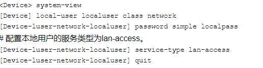

比如接入交换机配置802.1X认证,有些配置会在交换机配置本地账户密码,有些案例又没有配置,需要配置吗,是所有的用户用来认证的吗?这不应该是在服务器侧配置吗?

和专用服务器认证就在服务器上配置用户 设备只是发起请求

使用远端服务器作为认证就不需要配置,如果使用交换机作为服务器,就配置本地用户,是吗?
椰奶怪 发表时间:2021-03-06
是 原理手册应该写的斗都有的
