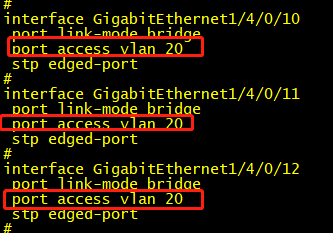

如果交换机是默认没有调试过的话,整个交换机默认vlan1,插上只要在同网段就能通信。
可以进console口看一下交换机里每个接口下都是相同vlan,还是不同vlan
像这种就是表示这个端口是属于同一个vlan20
