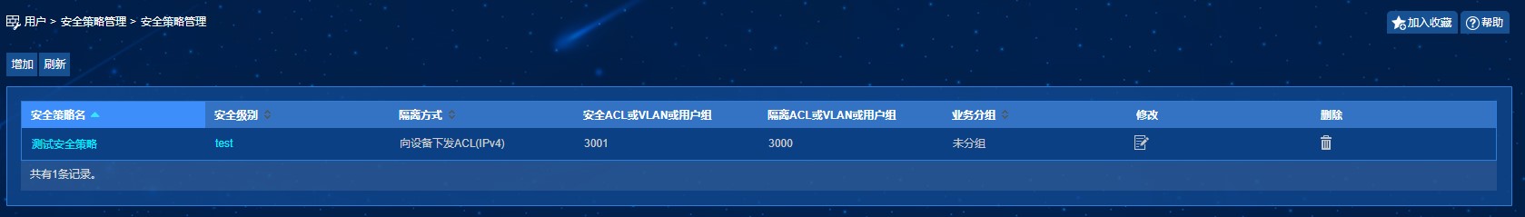

安全acl和隔离acl
acl规则与下发信息

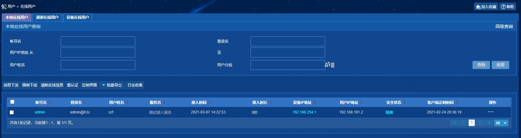

用户在线隔离
测试效果

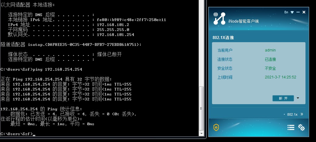

结果:
        acl已经下发,但却没有生效?

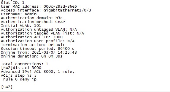

在设备测查看下是否配置acl
隔离acl是这个: <接入交换机>dis acl all Advanced IPv4 ACL 3000, 1 rule, ACL's step is 5 rule 0 deny ip
