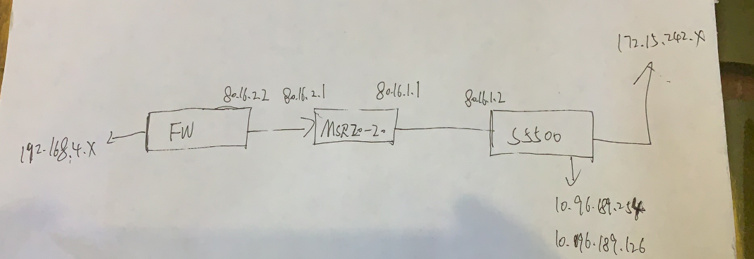

市局有一台服务器地址为172.15.242.2,只允许我局交换机S5500的10.96.189.0这个网段去访问,然后我想我单位的内网192.168.4.0这个网段可以直接访问,请问一下有什么方法。

拓扑图

外网访问内网服务器配置nat server,限制访问源可以在nat server后加acl
对端我没办法控制的,只能在我20-20改
zhiliao_Marsd 发表时间:2021-03-08 更多>>
粉丝:16人 关注:0人
可以把MSR20-20到S5500的地址改成10.96.189.X不?
当然还要改路由: ip route-static 80.23.1.0 255.255.255.0 80.16.1.1和 ip route-static 0.0.0.0 0.0.0.0 80.16.1.2
落啦耳朵 发表时间:2021-03-09 更多>>
不可以,他本身已经有业务在用了
80.16.1.X段只起到连接这两个设置的作用,其它地方没有用到,可以改的
落啦耳朵 发表时间:2021-03-08
我把地址改成了这个网段还是不行
zhiliao_Marsd 发表时间:2021-03-09
