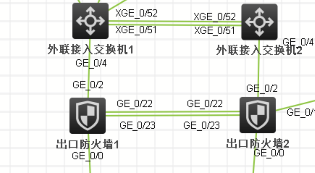

模拟器上模拟场景,两台华三防火墙上联两台华三交换机。防火墙和交换机都做了IRF,IRF后互联是两个接口做了二层的链路聚合,在交换机上和防火墙上起了三层接口,正常可以ping通,但是手动donw掉互联的接口其中一个就不通了。关闭接口down的防火墙后可以通,会话热备已开现象依旧。
