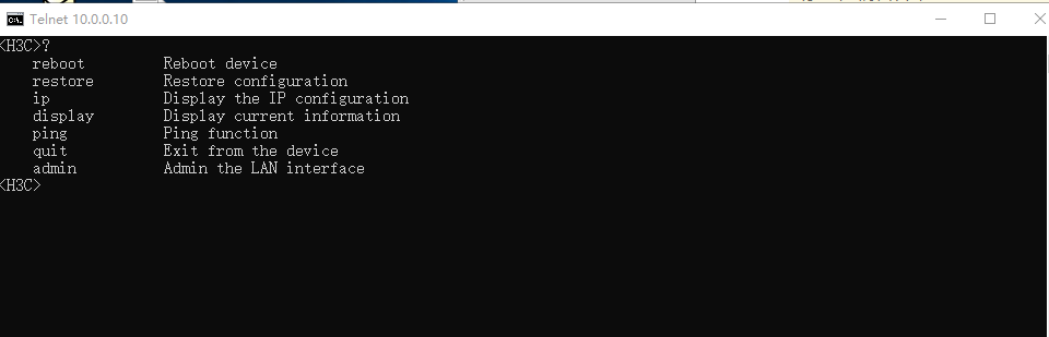

我组了个网,路由用的h3c er5200 ,路由里写了2个vlan ,vlan100和vlan300  100用的地址 10.158.120.254 地址段 vlan 300用的10.0.0.10地址

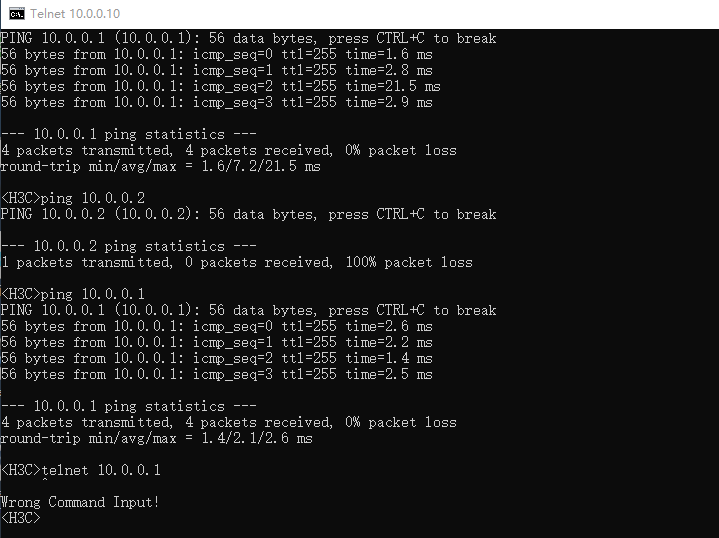

vlan100开启了dhcp  打开了trunk ,用trunk接入了思科交换机 3560,3560中vlan100和vlan300 其中vlan 300地址 为10.0.0.1  我从思科交换机中vlan100分接了 pc电脑,获取到了dhpc地址,使用telnet 连接到了 10.0.0.10 并且成功登陆了h3c 路由,从路由中ping 10.0.0.1 正常,但是无法telnet下去? 求帮助@

1、系统不支持
2、权限不够

设备不支持
er设备不支持

看看设备上是否配置了telnet server enable
犇犇 知了小白
就这几条命令了,没啥可配置的,怎么都telnet不下去。。但是下面思科的可以随意tenet上来
设备不支持 兄弟 ER系列只能web界面
