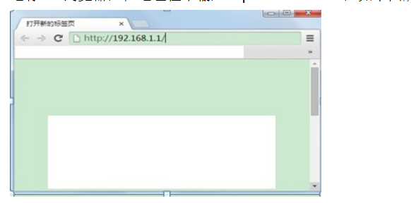

运行Web浏览器,在地址栏中输入http://192.168.1.1,如下图所示。

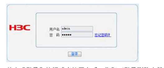

回车后跳转到Web登录页面,输入用户名、密码(缺省均为admin,区分大小写)如下图所示。

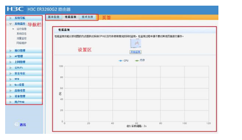

单击【登录】按钮或直接回车后,您即可登录到路由器的Web设置页面,如下图所示。

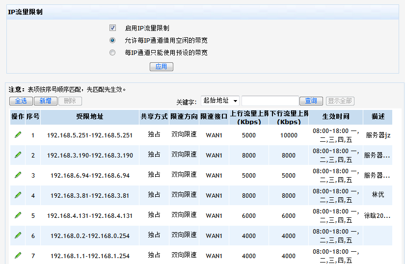

3.3 配置QOS限速(每用户限速配置)

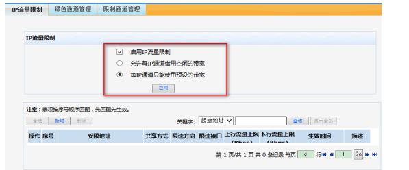

单击【QoS设置】--【流量管理】--【IP流量限制】
1、启用IP流量限制功能,并设置您所需的限制方式:勾选【启用IP流量限制】,选择【每IP通道只能使用预设的带宽】,单击【应用】按钮生效。
2、添加限速规则:单击【新增】按钮,在弹出的对话框中设置限速规则,单击【增加】按钮完成操作。例如:对内网192.168.1.0网段的每个IP进行1024Kb/S的限速,则配置如下图:

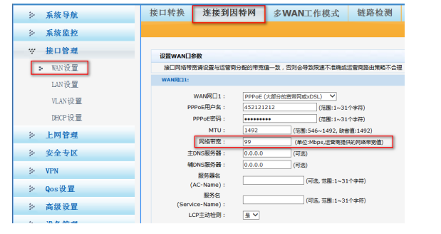

(2)IP流量限制中,会选择限速接口,因此请确保选中的WAN口带宽值与运营商分配的带宽值一致,否则会导致限速不准确。在【接口管理】--【WAN设置】--【连接到因特网中】设置【网络带宽】。

设置:独占带宽设置上限、设置可借用空闲带宽。当有人大流量下载、整个带宽全部被占用,这时有个电脑才入网,就无法上网。我公司目前就经常发生这个情况

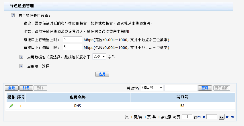

你可以单独给DNS留个5M带宽
叫我靓仔 发表时间:2021-03-08
回复叫我靓仔:
请问怎么设置?DNS留个5M带宽?
zhiliao_SouWDG 发表时间:2021-03-08
12.2 设置专用通道 为访问外部的DNS预留5M带宽,上不了网,很大原因是通道受阻,dns解析不了

cs10086麻烦看下,设置DNS的专用通道对不对,谢谢
zhiliao_SouWDG 知了小白
谢谢
zhiliao_SouWDG 发表时间:2021-03-08 更多>>
对的
