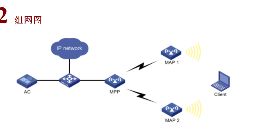

1.2  配置需求及实现的效果
本案例实现WX2540H下联ap WA5320-C-EI与远端apWA5530做mesh链路,实现瘦瘦桥接,给终端提供Mesh-network的无线网路,为客户端分配192.168.2.0/24的地址。
该案例中AC为WX2540H,MPP为WA5320-C-EI负责连接无线Mesh网络和非Mesh网络,MAP为WA5530同时提供Mesh服务和接入服务。
2 组网图
3 配置步骤
