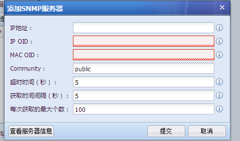

核心交换机型号S7503E-S  序列号210235A33RX151000032,
深信服AC作为外网出口设备与核心交换机直连,核心交换机作为内网网关,现在需要在AC上实现内网ip和mac地址绑定 所以要在核心交换机上开启SNMP,请问核心交换机上怎么配置以及核心交换机的IP OID和MAC OID值怎么填

IP OID和MAC OID具体指什么,需要和深信服AC确认下,看具体想要啥。
根据字面意思,应该是要交换机上代表IP地址和MAC地址的OID节点。
MAC OID是1.3.6.1.2.1.2.2.1.6,IP OID是
1.3.6.1.2.1.4.20.1.1

交换机开启snmp功能就可以了,说的ip和mac是指的什么的啊?核心交换机上应该配置了很多ip地址吧?
应该是跟AC相连地址的OID,这个OID怎么获取或者查看到知道吗

可以找看看获取核心交换机的ARP表项的OID试试
zhiliao_95488 知了小白
怎么获取交换器的arp表项的OID
交换机上配置snmp的时候需要配置这个,你这个OID应该就是snmp中的OID,在MIB树中标识的
就是不晓得怎么查看这两个OID值
