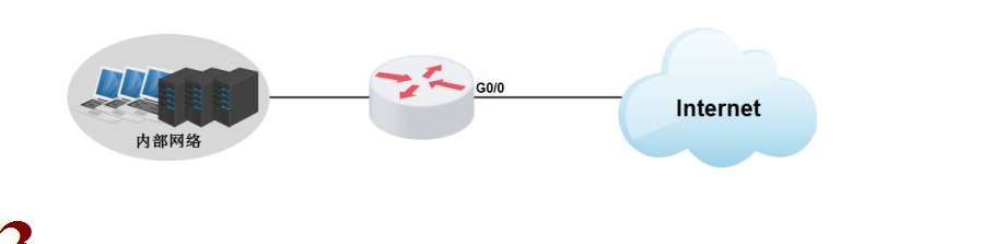

2 组网图

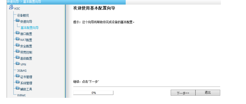

#登陆WEB界面(默认情况下,登录地址为192.168.1.1,登陆账号为admin,登陆密码为admin),在导航栏中选择“快速向导 > 基本配置向导”,进入基本配置向导首页面,点击“下一步”

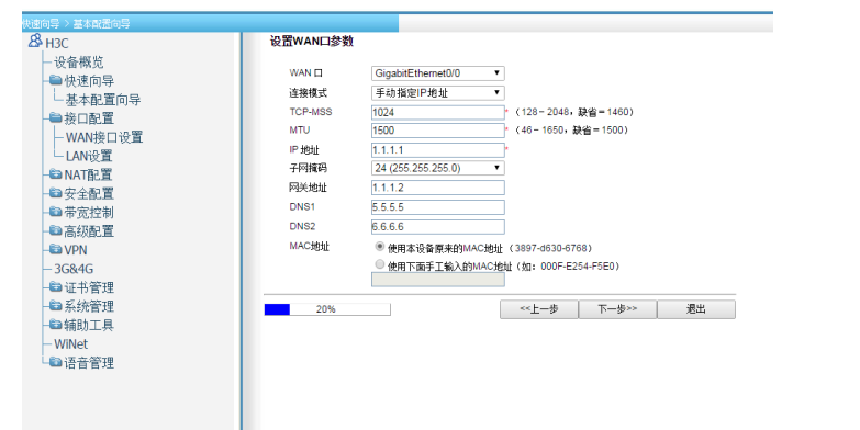

3.2 配置WAN接口参数
#到“设置WAN口参数”页面。WAN口选择实际连接外网的GigabitEthernet接口。连接模式选择“手工指定IP地址”,TCP-MSS和MTU一般使用缺省值即可。IP地址、掩码、网关地址和DNS填写运营商分配的地址,完成WAN口参数的配置后,单击<下一步>按钮

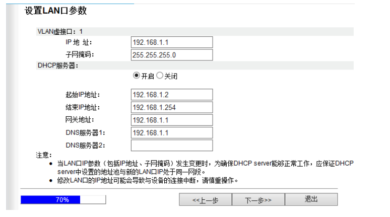

3.3 配置LAN接口参数
#进入设置LAN口参数的页面。在VLAN虚接口1配置内网的网关和子网掩码,设备默认使用192.168.1.1/24作为内网网关,实际可以按需修改。DHCP服务器可以根据实际需求选择开启或者关闭。如选择开启,需要配置分配的起始IP地址和结束IP地址、网关地址和DNS服务器。完成前面的配置后,单击<下一步>按钮

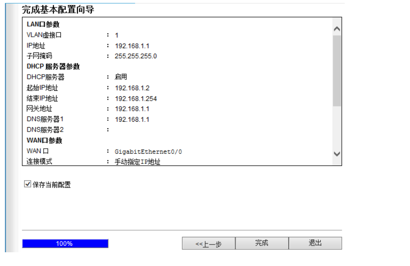

#完成前面的配置后,单击<下一步>按钮,进入基本业务配置确认的页面,如果确认配置的数据正确,则单击“完成按钮”,即可执行所进行的配置

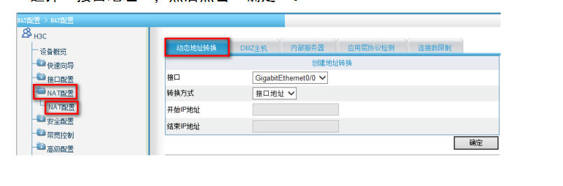

3.4 配置NAT
#配置完成之后,如果路由器软件版本是Release 2514P01或者更新的版本(可以在设备概览界面的设备信息模块查看),WAN接口会自动生成NAT配置,全局会自动生成一条默认路由,不需要另行手工配置。如果您的路由器软件版本是Release 2513P59或者更老的版本,那么还需要进行下一步配置。在导航栏中选择“NAT配置 > NAT配置”,默认进入“动态地址转换”页签的页面,接口选择实际连接外网的GigabitEthernet接口,转换方式选择“接口地址”,然后点击“确定”。

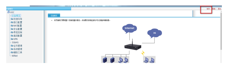

3.5 保存配置
#完成上述设置以后,点击设备web页面右上角“保存”,保存配置
