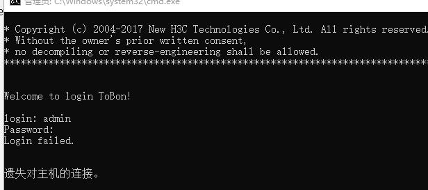

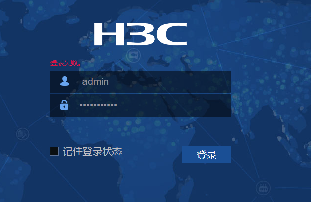

S5500三层交换 , 在一次断电重启后突然就登陆不进去了, 网页和tenlnet都提示“登陆失败”,密码是正确的,不知道是什么原因,请问在不重置现有配置的情况下有没有办法找回密码或重设密码。
没有设置过指定IP登陆

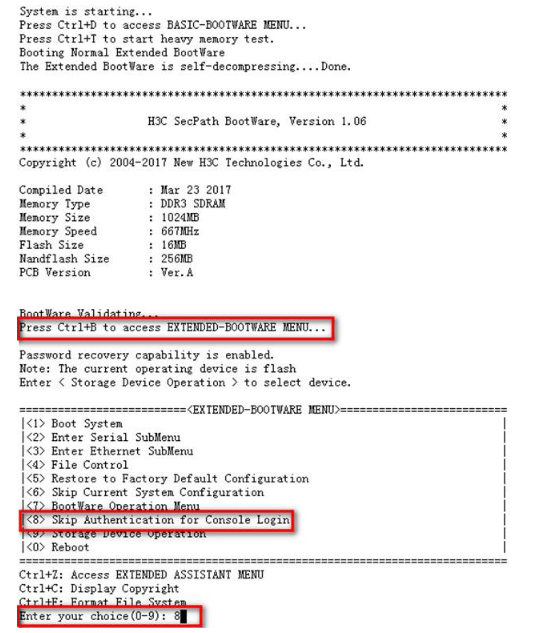

用console线登录,重启时按ctrl+B,选择跳过当前配置进入系统,将配置文件导出。
粉丝:3人 关注:0人
尝试3楼操作一下,一般console口免密,如果你console口密码也就忘记,按下图:
Console口密码丢失恢复操作
#设备启动过程中根据提示按 crtl+B进入 bootware界面,选择 <8>跳过 Console 密码认证
#选择<0> Reboot重启后进入命令行,同时将Console口登录认证删除或者重置 Console口密码。
例如:将Console口登录认证删除:
<H3C>system-view
[H3C]line con 0
[H3C-line-console0]authentication-mode none
[H3C-line-console0]quit
[H3C]save force
