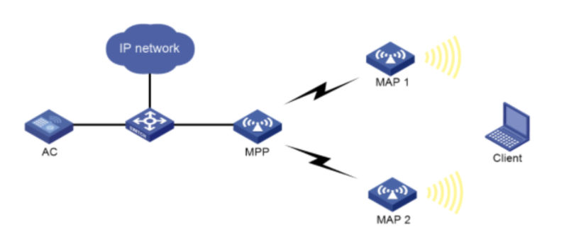

以下是华三瘦瘦桥接案例
2 组网图
3 配置步骤
3.1  配置Mesh功能
