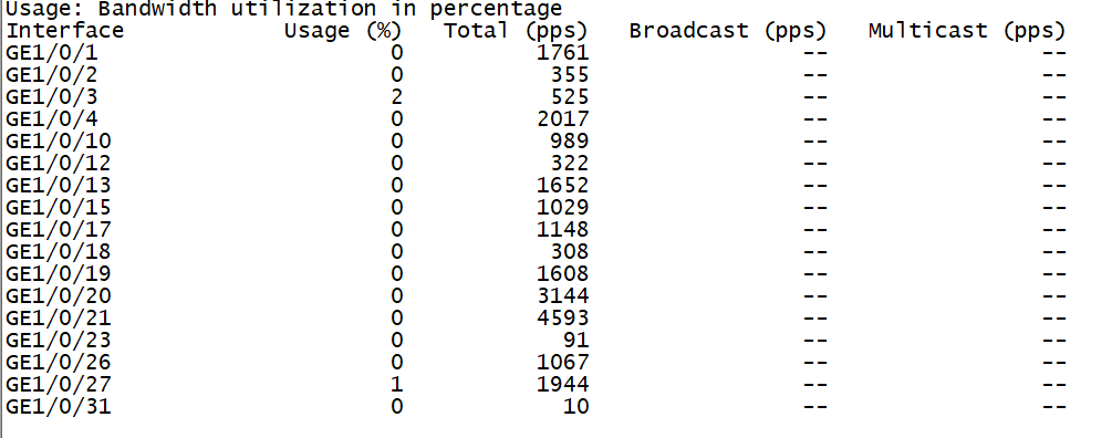

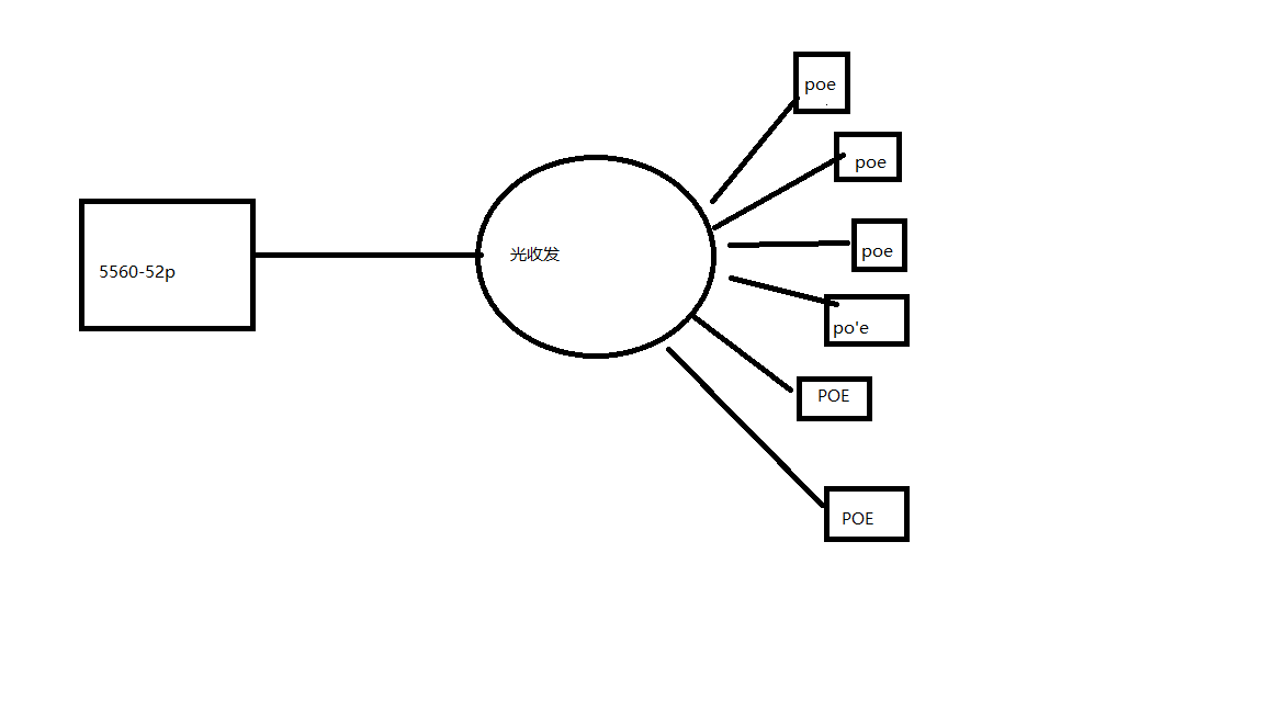

核心带105个摄像头出现卡顿的情况,核心没配置。全在VLAN1里面通过,POE最多带12个摄像头,用条线通过光收发测试摄像头的IP没有延迟的情况,但是通过核心就出现卡顿的情况,ping包普遍在2000ms左右,这是哪里的问题,怎么解决

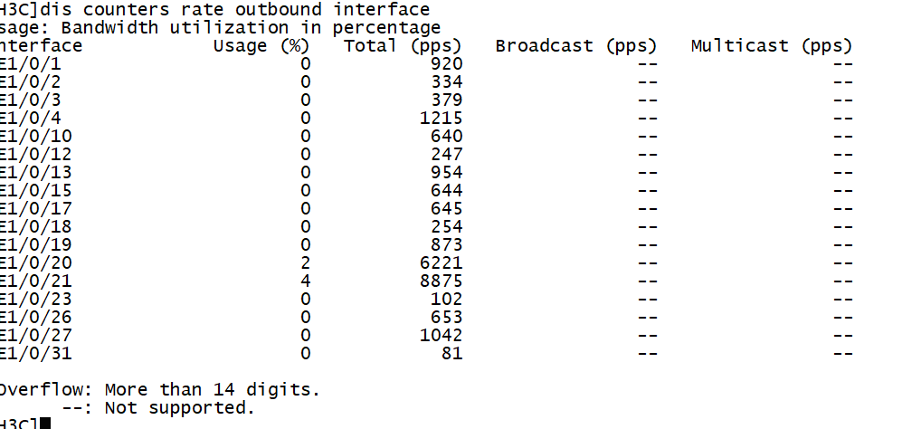

(1)可以看看接口流量是不是比较大,如果300S的记录最大值已经达到带宽的80%,有可能存在拥塞丢包;
(2)另外,建议将流量分开到其他VLAN一下,VLAN 1一般都不做业务用的,可以分几个VLAN 看看是否还存在故障
