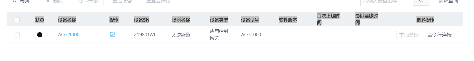

绿洲纳管ACG  显示离线状态,WEB页面
域名解析写了  oasis.h3c.com  还需要什么配置吗? 帮帮忙!谢谢大家了

ACG ping一下o opstunnel-seccloud.h3c.com  看看能不能解析出地址
设备需要命令行配置:
cloud url opstunnel-seccloud.h3c.com
cloud https port 8443
cloud protocol https
cloud type cmtunnel
