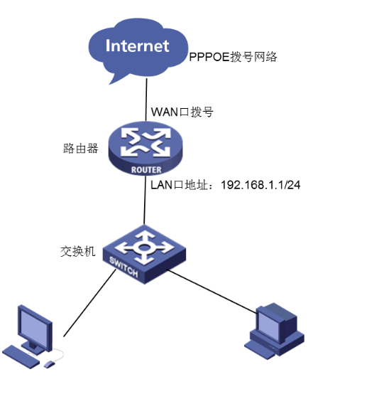

将路由器部署在互联网出口,使用拨号宽带线路接入互联网,运营商提供的拨号账号为:abc,密码为:abc123456。路由器使用WAN口接入运营商,使用LAN接口连接内部网络,内部网络使用192.168.1.0网段,内网终端可以自动获取到地址并可以访问互联网。
2 组网图

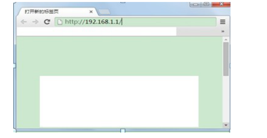

运行Web浏览器,在地址栏中输入http://192.168.1.1,如下图所示。

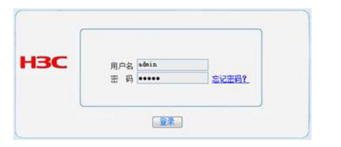

回车后跳转到Web登录页面,输入用户名、密码(缺省均为admin,,区分大小写)如下图所示。

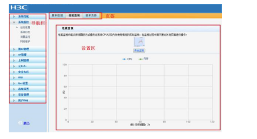

单击【登录】按钮或直接回车后,您即可登录到路由器的Web设置页面,如下图所示。
