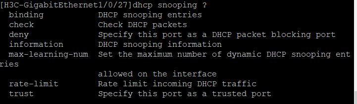

某台接入交换机,与DHCP 服务器相连的端口开启信任端口了(即 trust),下联口是有线网,在下联口需要配置DHCP Snooping 什么?

下联口不需要配置dhcp snooping,这个命令本质上是为了防止接口收到非法的dhcp sever侧的报文,默认是非信任端口,所以上行口需要配置为信任端口,防止误丢弃dhcp 报文。
指向DHCP服务器方向的端口需要设置为信任端口,其他端口设置为不信任端口,从而保证DHCP客户端只能从合法的DHCP服务器获取IP地址,私自架设的伪DHCP服务器无法为DHCP客户端分配IP地址

全局开启就行,然后把DHCP服务器哪个接口配置为信任端口就行。下联口不需要配
这就是个记录功能,开不开都可以

我看到这台交换机的下联配置了 DHCP Snooping binding record ,这个作用是什么
aspiring 发表时间:2021-03-08
这就是个记录功能,开不开都可以

默认是untrsut的有线口不需要配置

不用
不需要配置,下面有多少交换机都bu需要配置

2. DHCP Snooping级联网络
在多个DHCP Snooping设备级联的网络中,为了节省系统资源,不需要每台DHCP Snooping设备都记录所有DHCP客户端的IP地址和MAC地址的绑定信息,只需在与客户端直接相连不信任端口上记录绑定信息。间接与DHCP客户端相连的不信任端口不需要记录IP地址和MAC地址绑定信息。
