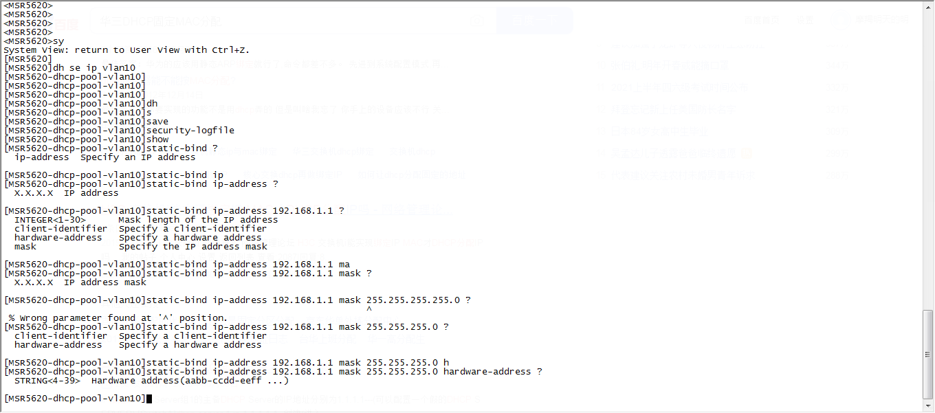

如图
在DHCP 地址池中可以添加IP、掩码和硬件地址做绑定状态
