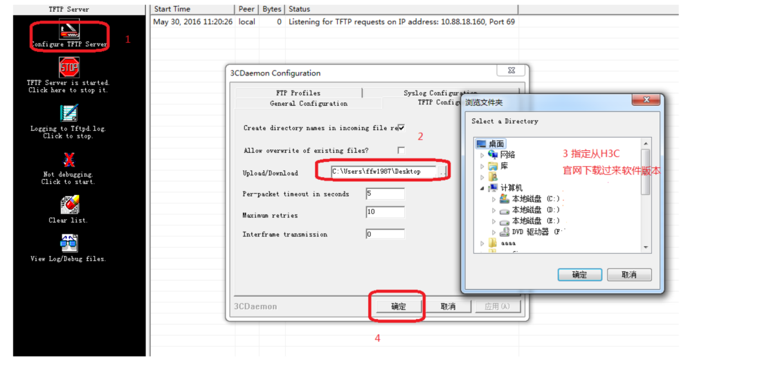

2、电脑通过网线连接到ap的一个网口,电脑网卡设置为:192.168.0.1 255.255.255.0,如下例子打开TFTP服务器,把bin软件版本放到电脑桌面上,TFTP服务器目录指向电脑桌面,然后点击确定。
