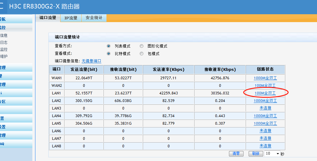

为什么显示100M全双工,我公司是200M,lan1接的主交换机是千兆机。
如果对面确认是1000M的,可以强制双工速率 1000M全双工。
200M只是WAN口的,你的WAN口是千兆,这个是对的,LAN口是内网接口,只能是交换机是百兆或者网线达不到

强制双工速率 1000M全双工有没有风险?
zhiliao_SouWDG 发表时间:2021-03-09
业务可能会中断,因为默认是自协商的,如果灯灭了,说明对端就是百兆设备或者你的网线不能达到1000M
听见你说达不溜 发表时间:2021-03-09
目前我公司这个状态,大概意思是不是200M带宽浪费了一半,有没有什么好的提升方案(比如全部改用千兆交换机)

这个是以低的为准。你这个接口虽然支持千兆,对端接口最高支持十兆、百兆,你这口就会向下兼容
