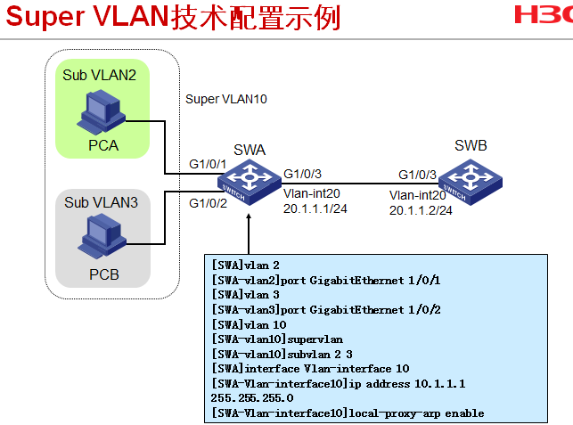

按照官方手册配置super vlan,dis supervlan显示正常,dis ip int br   super vlan 网关有启动,从主机ping网关抓包显示,网关不能回应,请问是不是模拟器存在的BUG。

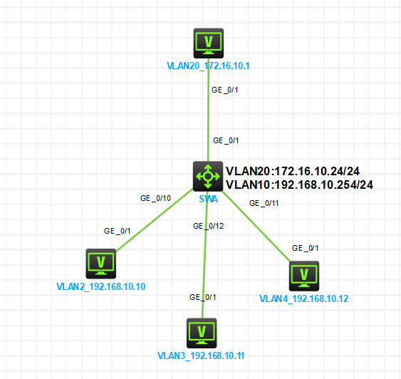

2023年3月22日,HCL版本5.7.0
SuperVLAN实验,subvlan2、3、4里面的pc仍然ping不通网关192.168.10.254。
但vlan20里面的172.16.10.1可以ping通172.16.1.254和192.168.10.254。
这个bug什么时候能修好?
配置如下:
[SWA]
    vlan 2
        port gi1/0/10
    vlan 3
        port gi1/0/12
    vlan 4
        port gi1/0/11
    vlan 20
        port  gi1/0/1
    inter vlan 20
        ip add 172.16.10.254 24
    vlan 10
        supervlan
        subvlan 2 3 4
    inter vlan 10
        ip add 192.18.10.254 24
        local-proxy-arp enable
sav
