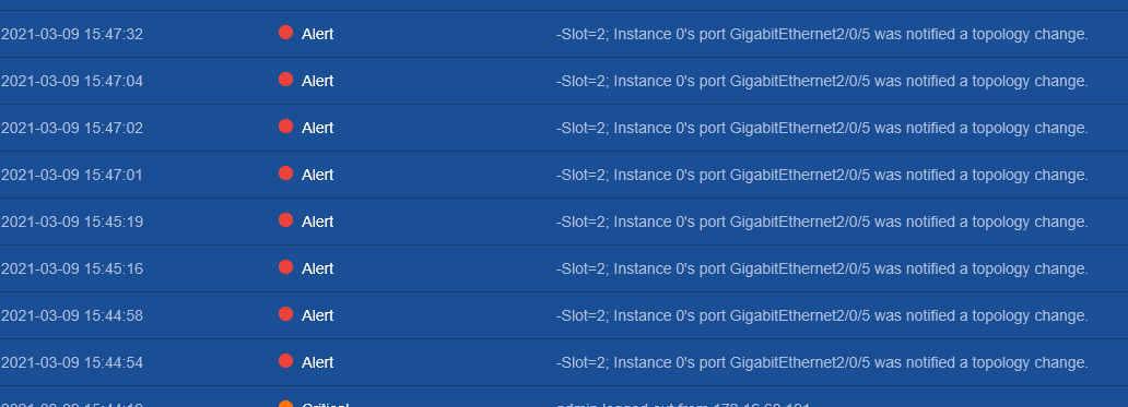

-Slot=2; Instance 0's port GigabitEthernet2/0/5 was notified a topology change.

组网拓扑变化会产生TC报文,看看有没有在接入设备上接终端端口配置边缘端口
正常的报文
拓扑发生改变,一般没有设置边缘接口,终端开机关机也会产生这种报文,不影响
粉丝:19人 关注:5人
这是正常的显示,没有任何问题。
显示这个的原因是:交换机默认开启了stp,端口没有设置为边缘端口,只要有电脑接入或者离开,就会显示这个。这就相当于一个提示,是正常的。
