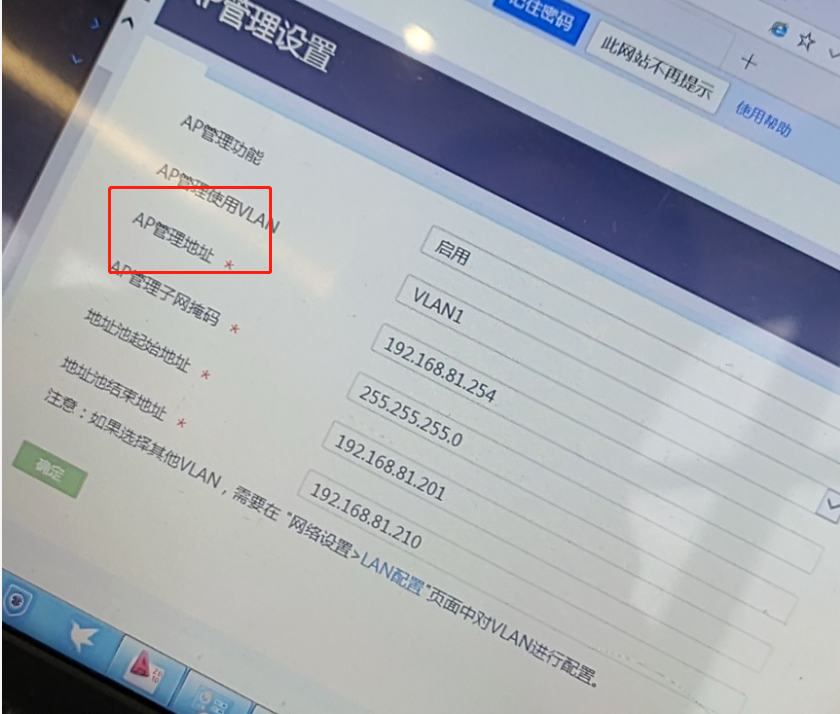

1、在开启AP管理功能的界面上有一个AP管理地址,是否可以理解为就是路由器地址,
2、类似如下信息填写完成后点击确定,会提示DHCP冲突,(外面存在一个同网段DHCP地址池,地址范围1-200)

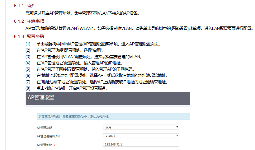

以下是AP管理的配置说明,请参考:
6 MiniAP管理
6.1  AP管理设置
6.1.1  简介
您可通过开启AP管理功能,集中管理不同VLAN下接入的AP设备。
6.1.2  注意事项
AP管理功能的默认管理VLAN为VLAN1,如需选择其他VLAN,请先单击导航树中的[网络设置]菜单项,进入LAN配置页面进行配置。
6.1.3  配置步骤
(1)     单击导航树中[MiniAP管理/AP管理设置]菜单项,进入AP管理设置页面。
(2)     在“AP管理功能”配置项处,选择“启用”。
(3)     在“AP管理使用VLAN”配置项处,选择设备需要管理的VLAN。
(4)     在“AP管理地址”配置项处,输入管理AP的IP地址。
(5)     在“AP管理子网掩码”配置项处,输入管理AP的子网掩码。
(6)     在“地址池起始地址”配置项处,选择AP上线后获取IP地址的地址池起始地址。
(7)     在“地址池结束地址”配置项处,选择AP上线后获取IP地址的地址池结束地址。
(8)     点击<确定>按钮,开启AP管理设置服务。
