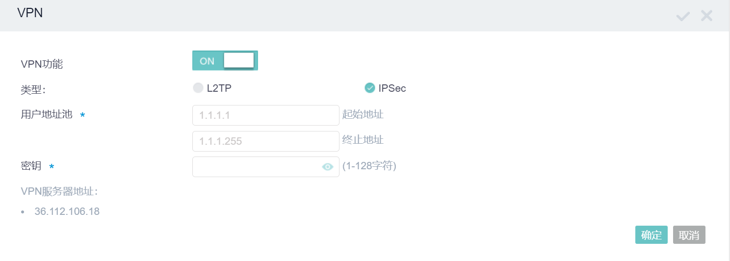

1. 请问一下MSG360-4这款设备是否支持IPSEC vpn功能  (指点对点的VPN,不需要使用客户端再拨号)
2.  售前工程师反馈配置IPSEC VPN需要开启专家版本的模式,具体web界面如何开启(附件图片是不是没有开启专家模式)
3.  点对点模式的VPN,分支节点没有公网固定IP ,是否也可以支持

就是在图片中的这里面进行配置吗?
蜡笔老新 发表时间:2021-03-09
是的,都是基础设置 VPN功能用于在远程主机与AC间建立隧道连接,具体配置步骤如下: (1) 选择界面左侧导航栏的“网络配置”,在界面右侧“VPN”页面开启VPN功能。 (2) 根据无线终端的支持情况选择“L2TP”或“IPSec”隧道类型。 (3) 配置地址池,用于为通过认证的无线终端分配地址。 (4) 配置隧道密钥,用于鉴别建立VPN隧道的设备的合法身份。

基于L2TP的方式,我们已经是实现的。现在如果是使用IPSEC的方式,按照上面的方法配置是不是终端也需要一个客户端拨号才可以。 我们现在的想法是公司总部那边有一台H3C F1000-S的防火墙作为中心节点,这个MSG360设备作为分支节点和中心通过IPSEC方式互联,不需要再使用终端拨号。这样配置在这里是不是有问题

必须要开启专家版模式,才会有让你输入对端的ip,预共享密钥,IKE,IPSEC等相关对接等参数。
请问一下 web界面里面如何开启专家版模式
