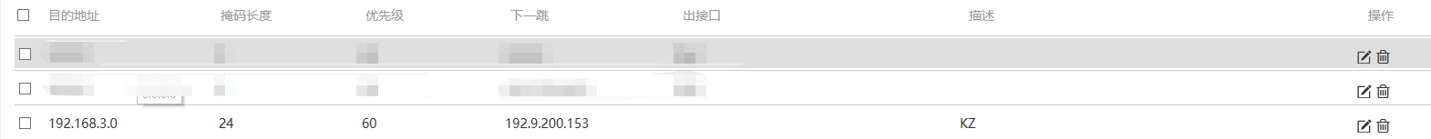

MER3220(R1)下面加了一个二级路由(R2),为了实现互通,在R1上加了一条静态路由,如图!
但还是只能实现单边通信,R2的PC能访问R1网段的PC,而R1网段的PC不能访问 R2网段的PC,请问这是什么问题,还有那里没有设置到吗?

R2的PC能访问R1网段的PC,说明两个网段之间的路已经打通;
但是R1网段的PC不能访问 R2网段的PC,说明R1网段的网关上去往R2网段的路由存在问题,可能存在优先级更高的路由把下一条往其他地方抛了,可以排查下R1网关的路由配置问题;
也有可能是PC的防火墙没关或者是网卡参数设置错了导致的。
粉丝:3人 关注:0人
两个路由器之间,你都要互相指对方的IP地址段,如R1下PC的网段192.168.1.0/24,R2下PC网段为10.10.1.0/24,你需要在R1上配一条10.10.1.0/24下一跳为你R2的接口地址,R2上需要配置一条192.168.1.0/24下一跳为R1的接口地址;如果你要访问互联还要指一条0.0.0.0到你光猫地址。
Xcheng 九段
粉丝:141人 关注:3人
一般这种情况有2种原因
1.设备上配置acl等限制或者客户端侧防火墙限制。
2.R2设备上与MER互联的接口配置了NAT。(多数情况是这样,特别是R2如果是中低端产品的话)
因此建议检查下R2设备的配置,保障R2设备不要做nat且可以通过路由(不管是默认还是明细都行)方式抵达R1侧即可。
