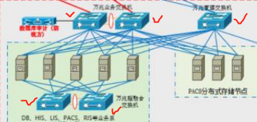

这种连线交换机可以用动态聚合因为聚合不是交换机两边都要做聚合但是现在如图我只能在交换机的一侧做聚合另一侧是服务器不知道能不能起到聚合的作用

服务器也有聚合模式呀

我知道了
聚合是双向的,需要两边都做才生效
