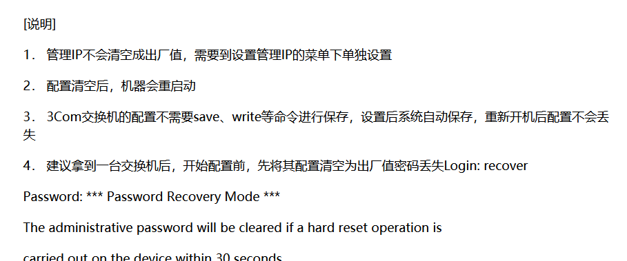

新人咨询一个老机器3com switch 4060,这老机器找不到登录账号以及密码,想要破解,找网上资料,账户及密码同时输入recover,跳出这个提示,请问下这是什么意思,我只想修改密码,配置还要保留的。
The administrative password will be cleared if a hard reset operation iscarried out on the device within 30 seconds.If a hard reset operation is not carried out during this period, the devicewill return to the CLI login prompt
粉丝:42人 关注:3人
https://wenku.baidu.com/view/be539de4102de2bd9605886a.html 看下百度文库能不能帮到你
