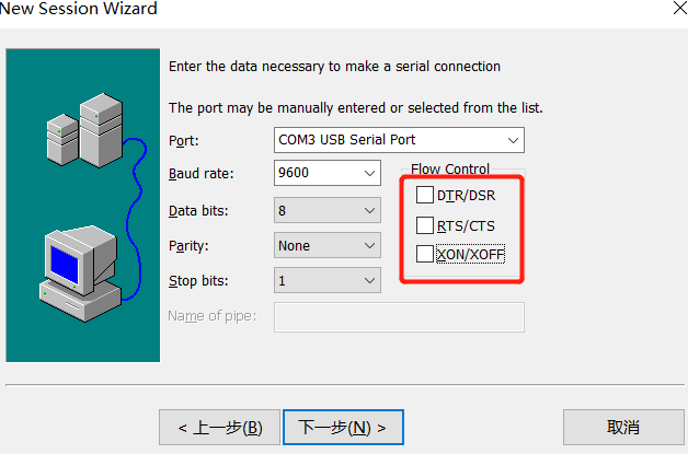

按ctrl+c跳过这个,如果按不了可以看下CRT连接设置,把波特率改为9600,同时把一个勾选去掉来着应该就可以了
用crt时,把流量控制的rtx/ctx的勾选去掉

这个是交换机没有配置的初始化的情况。
按CTRL+C或CTRL+D进入设备进入配置。
如果没有任何反应,检查下console线、CRT设置。

可以试一下把流控取消!
粉丝:5人 关注:3人
您好,这个是新交换机第一次上电,没有配置的初始化的情况。
按CTRL+C或CTRL+D进入设备进入配置就可以了。
如果按不了可以看下CRT连接设置,把波特率改为9600,同时把流控RTS/CTS的勾选去掉就可以了。
