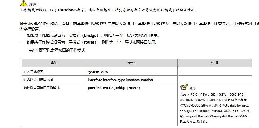

看板卡有的接口板不支持

能啊
先讲3层口改为2层楼
int g1/0/1
port link-mode bridge
然后在配置trunk

建议用二层板卡,原来的三层口一般不建议切二层用
或者用子接口

int g1/0/1
p l tr
port tr per vlan
