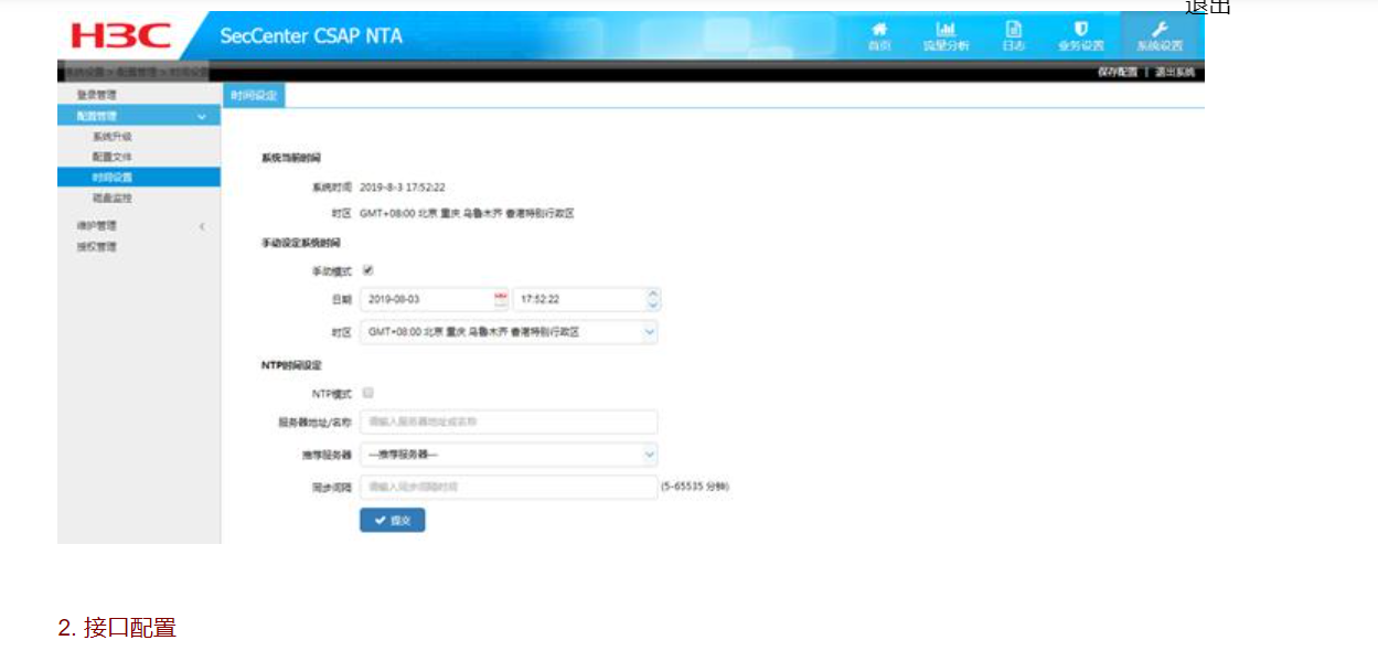

H3C SecCenter CSAP S 我用192.168.0.3 登入的是这个界面
现在我想登入这个界面按指导书步骤操作请问这个页面的地址是多少账号密码是多少

管理口的默认地址配置为192.168.1.1/24。默认允许对该接口进行SSH,HTTPS,ping操作。
1.2.2  默认管理员用户
系统默认的管理员用户为admin,默认密码为admin。用户可以使用这个管理员账号从任何可访问设备的地址登录设备,并且使用设备的所有功能。
1.3  登录设备
系统采用B/S架构,我们可以通过浏览器的方式登录设备。
将管理PC的网口和设备的管理接口连接起来,并配置PC的IP地址为192.168.1.0/24网段的IP地址(除192.168.1.1以外),然后打开浏览器,在浏览器的地址栏中输入https://192.168.1.1,单击回车即可连接到设备登录界面。
图1-1 登录设备
按照登录界面提示在输入框中输入用户名和密码,单击“登录”即可登录设备管理界面。设备的默认用户名/密码是admin/admin,输入验证码登录。
图1-2 设备管理界面
