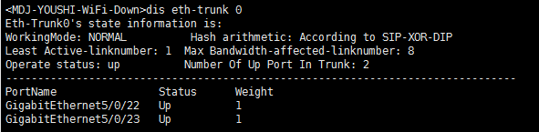

S10506端口聚合与S9306端口聚合对接以后,两个1G的端口,最后流量只能跑到1个G,查看物理端口状态,一个端口占用3%,另外一个端口占用97%,没有负载均衡,带宽也没有提升
查看华为设备的聚合状态
查看H3C设备的聚合状态
现在负载的方式配置是不一致的,是这个原因么
两台10506用IRF虚拟为一台,双端口下联S9306
调整hash因子试下

这个具体需要怎么调整呢
zhiliao_vsHAc 发表时间:2021-03-11
link-aggregation global load-sharing algorithm link-aggreation global load-sharing seed
听见你说达不溜 发表时间:2021-03-11
所有的模式都试了一遍还是不行,最后给聚合组又加了一组端口,发现就是有一条线路始终是固定的流量,另外两条可以实现负载了,感谢

具体怎么调整,改成什么
