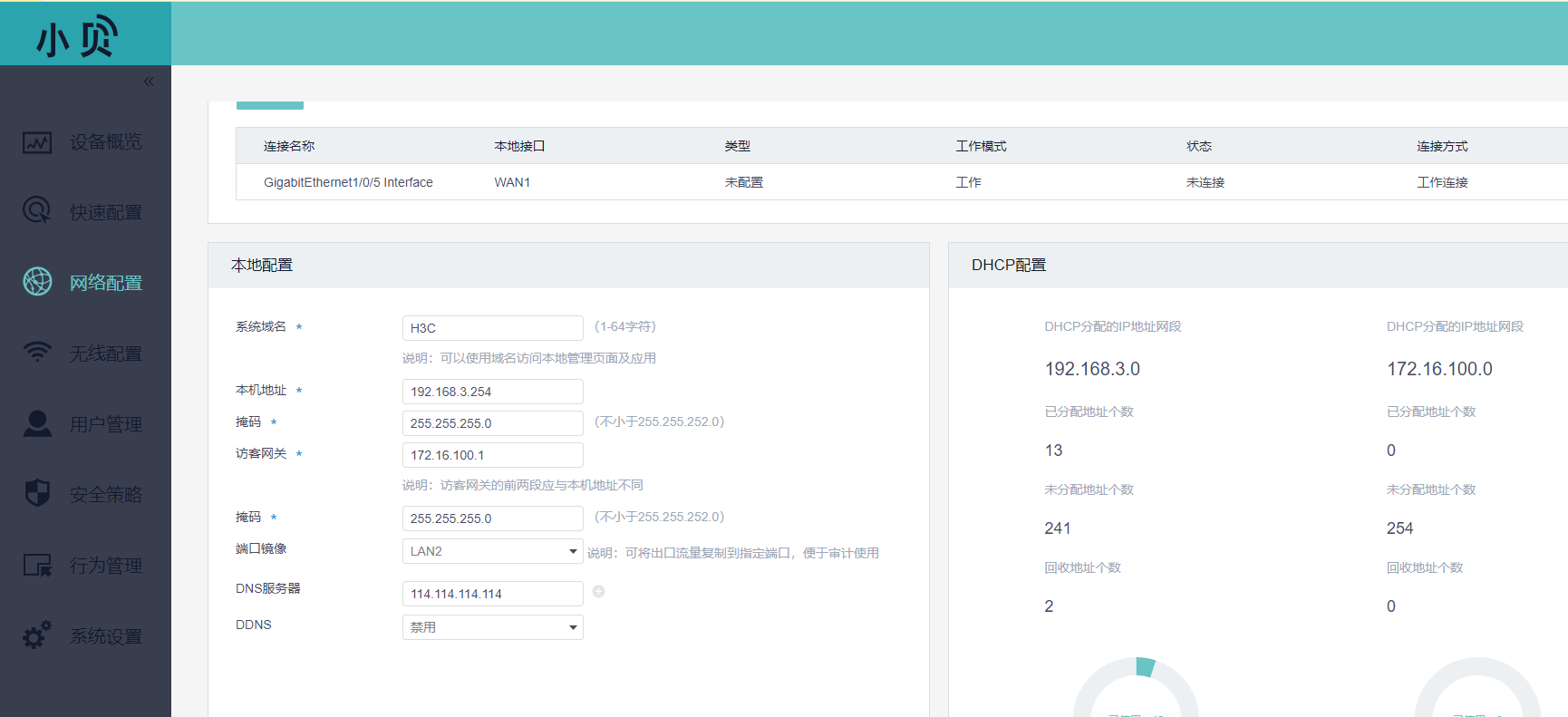

AC小贝web地址:192.168.3.254,手机自动获取地址,DNS 是192.168.3.254 不能上网,但是改成192.168.3.1就可以上网了,想问下这个是什么原因,为什么自动获取的DNS地址是AC的管理地址呢?(把AC地址改成3.100,连接无线DNS也获取的是3.·100)

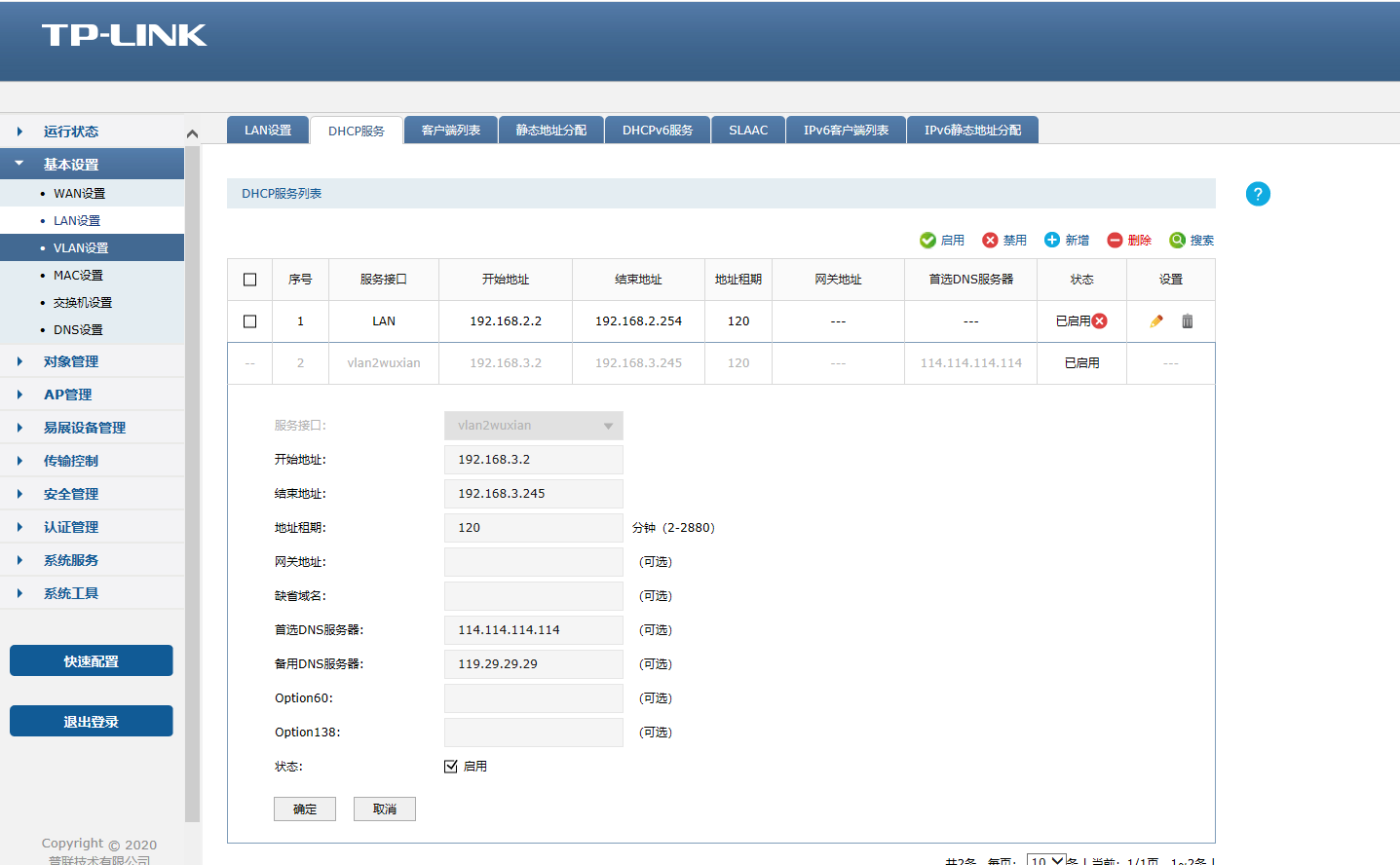

dns是自己手动设置的,但是需要解析才可以正常上网,一般内网有dns服务器使用的是服务器地址,没有的,如果出外网建议改为当地运营商的dns或者通用dns114.114.114.114
修改DHCP地址池的DNS,不要使用dhcp apply
