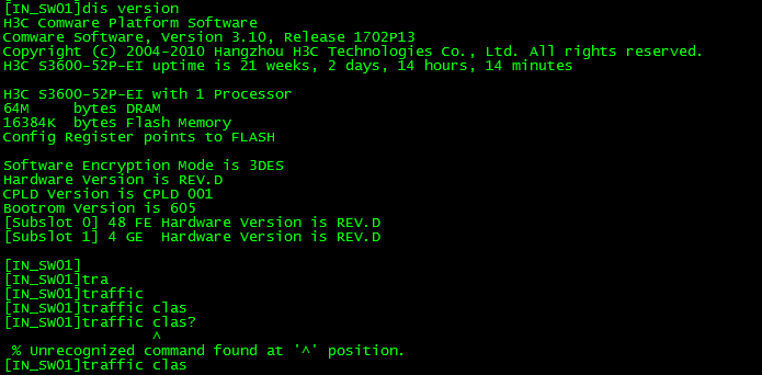

大家好,我有一台网关交换机,想在VLAN视图中设置QOS来限制不同VLAN直接的地址不能互相访问,但我使用了traffic classifier命令,发现交换机提示无此命令,是因为版本太老么?请协助指教,谢谢

用acl和packet-filer
然后再网关下面应用就可以了。
注意方向in   out
