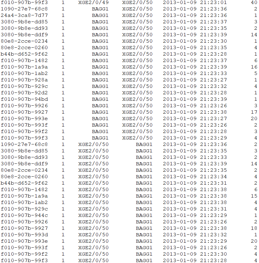

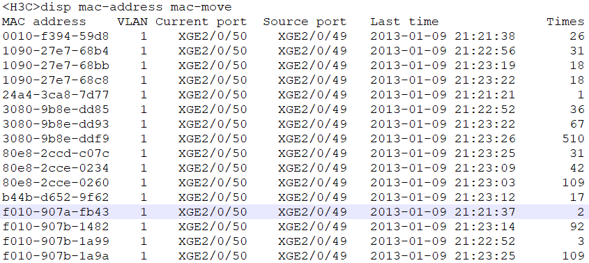

上图为两个口之间存在mac飘移,成员端口和聚合端口飘移,两个端口为同一个Bridge-Aggregation,这问这个如何解决?

核心交换机-汇聚交换机-接入交换机,两两之间起Bridge-Aggregation,聚合端口下无任何配置。

看下端口是否被选中,都选中的状态可以看下能不能先down一个成员口

1、确认聚合端口是正常的,可以通过lldp查看
2、查看现网是不是有其它的环路,转发异常了
大概率是问题1
粉丝:15人 关注:5人
看下对端聚合是否配置正确,是否都是选中的
粉丝:19人 关注:5人
聚合没有配置成功吧。
检查下配置吧。
这个环路问题是当时没有配置聚合引起的,聚合后是没有环路。没有注意看时间,后查看了设备时间环路时间相差很大。
