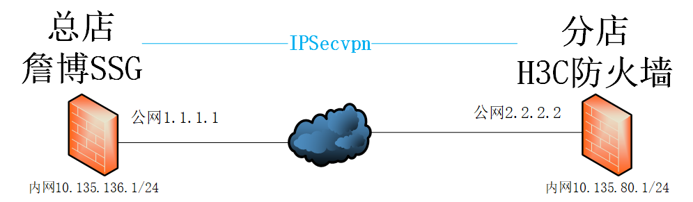

总店采用的是詹博的老设备,现在公司新增加分店,采用H3C的设备,搜索到案例库http://kms2.h3c.com/View.aspx?id=36342作为参考,按这个配置后,dis ike sa 和dis IPSec sa 参数如下,但分店ping总店内网IP仍然不通,请问这种情况如何解决,或是否有其他方案代替?

第一:
反馈意一下你的模式,自己看看公网是否可达
第二:
看上面,两个阶段都起来了,看看总店的出口,和分店的出口上面有没有NAT,这两个接口上的NAT一定不能包含兴趣流,也就是要在NAT中deny掉
第三:
然后两边全部都清理了两个阶段的SA,然后重新触发,看看debug ike sa的打印出现什么报错信息,之所以要清理是防止本段和对端建立的阶段不一致,一段一直发二阶段的报文,一段一阶段还没有,然后一直报错。
错了,debug ike all

跟我之前遇到的问题一模一样啊这是,你把IPsec policy的里边的ACL后边AGG的命令,把感兴趣流聚合
您能再说详细下么?
zhiliao_NruSri 发表时间:2021-03-14 更多>>
您能再说详细下么?
不能直接用设备接口ping,ping -a xxxx(你的感兴趣流地址)  xxxx (对端感兴趣流的地址)
