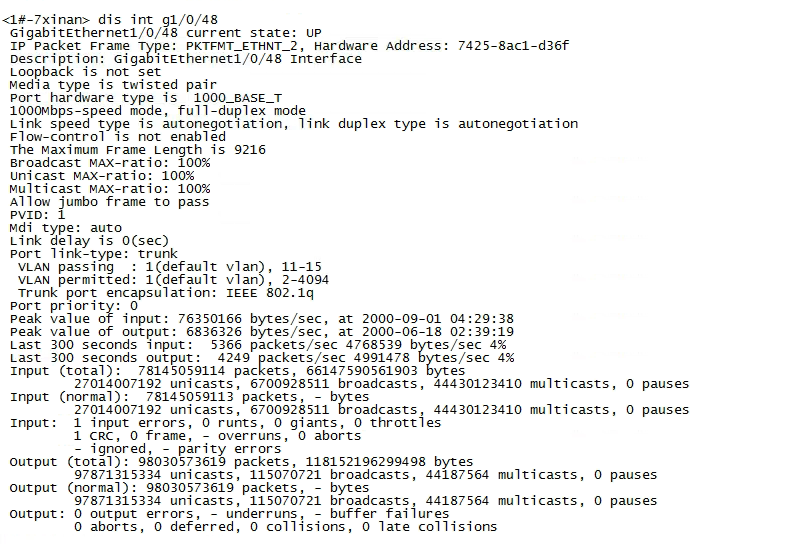

如何清除这个接口的统计的信息啊,另外这个last 300 s 后面这个4%,是最近5分钟从这个接口出去的流量占接口带宽的百分比吗
清空二层帧收发计数器的统计信息:
清除指定接口的统计信息
reset counters interface [ interface-type [ interface-number | interface-number.subnumber ] ]
清空三层报文收发计数器的统计信息:reset ip statistics
 <H3C>reset ip statistics ?
          <cr>
是的

是的

<H3C>reset counters interface xx
