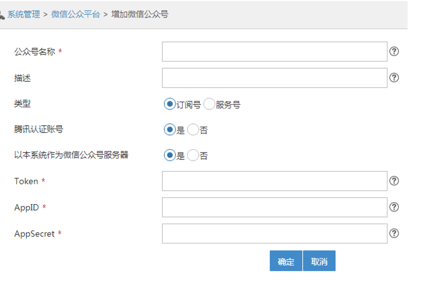

iMC告警对接微信公众号转发中一下的Token、Appid、AppSercet怎么获取

  • Token:Token即令牌,本系统使用该参数判断请求消息是否来自微信公众平台。该参数可以任意配置但必须与微信公众平台官网中配置的Token保持一致,并且不同微信公众号的该参数不能相同。
  • AppID:公众号的应用ID,在微信公众平台官网中启用“开发者中心”后由微信公众平台分配。本系统使用AppID和AppSecret与微信服务器通信。该值必须与微信公众平台官网中分配的AppID保持一致。
  • AppSecret:公众号的应用密钥,在微信公众平台官网中启用“开发者中心”后由微信公众平台分配。本系统使用AppID和AppSecret与微信服务器通信。该值必须与微信公众平台官网中的AppSecret保持一致。
溪 四段
粉丝:3人 关注:2人
登录微信公众号后台就可以看到,这里填写的要跟微信公众号后台的数值一致
参考如下:
https://www.h3c.com/cn/d_202007/1313141_30005_0.htm
如图5所示,点击添加之后,效果如下:
图5 设备添加
