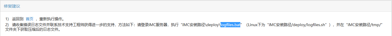

1.在IMC设备视图点击设备标签去查看设备信息的时候弹出的修复建议,所有设备都看不了

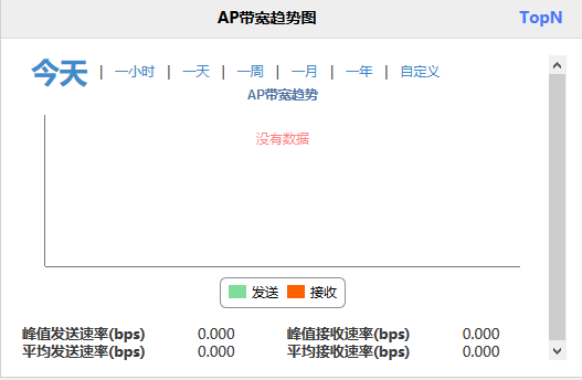

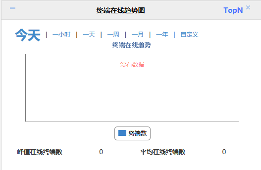

2.WSM的概览页面,上面的这些监控项没有数据显示。

1、修复建议的需要看下具体错误和前台日志分析了。这个比较麻烦。
2、没有数据的看下WSM的配置管理里是否监控了这些指标
