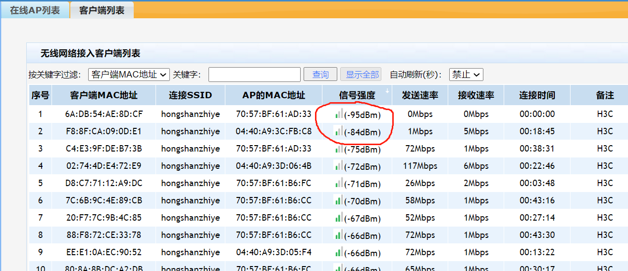

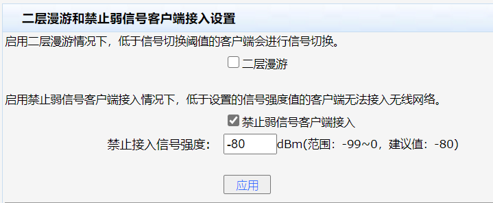

问题1:
我设置了弱于-80dBm,禁止接入,但仍然有设备接入了;
问题2:
我希望信号强度低于-55dBm,就连接信号更强的AP,若没有信号更强的设备,保持连接不变,
为达到这样的结果,我该如何设置呢?
备注:我记得我原来测试过,若找不到更强信号时,手机直接就连不上wifi了,这不是我要的结果。
星型网络
粉丝:5人 关注:1人
这个功能是禁止接入,对之前连的设备没有效果。如果想要连到更强的AP,建议开启二层漫游作为辅助
图1,序号1的设备,连接时间0,说明刚连上来的。与如上 @zhiliao_xUyMV 回答不符。
一叶知秋 发表时间:2021-03-14 更多>>
开启二层漫游,要是找不到更强的AP,现有连接还能继续连吗? 我是不允许找不到就断网这种行为。
