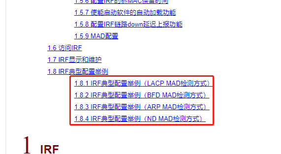

参考官方配置,有配置典型案例
https://www.h3c.com/cn/d_201908/1222660_30005_0.htm
