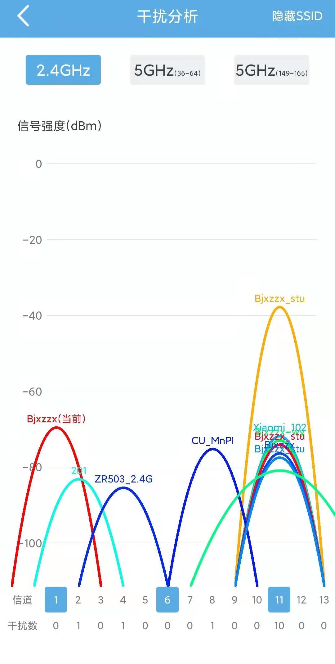

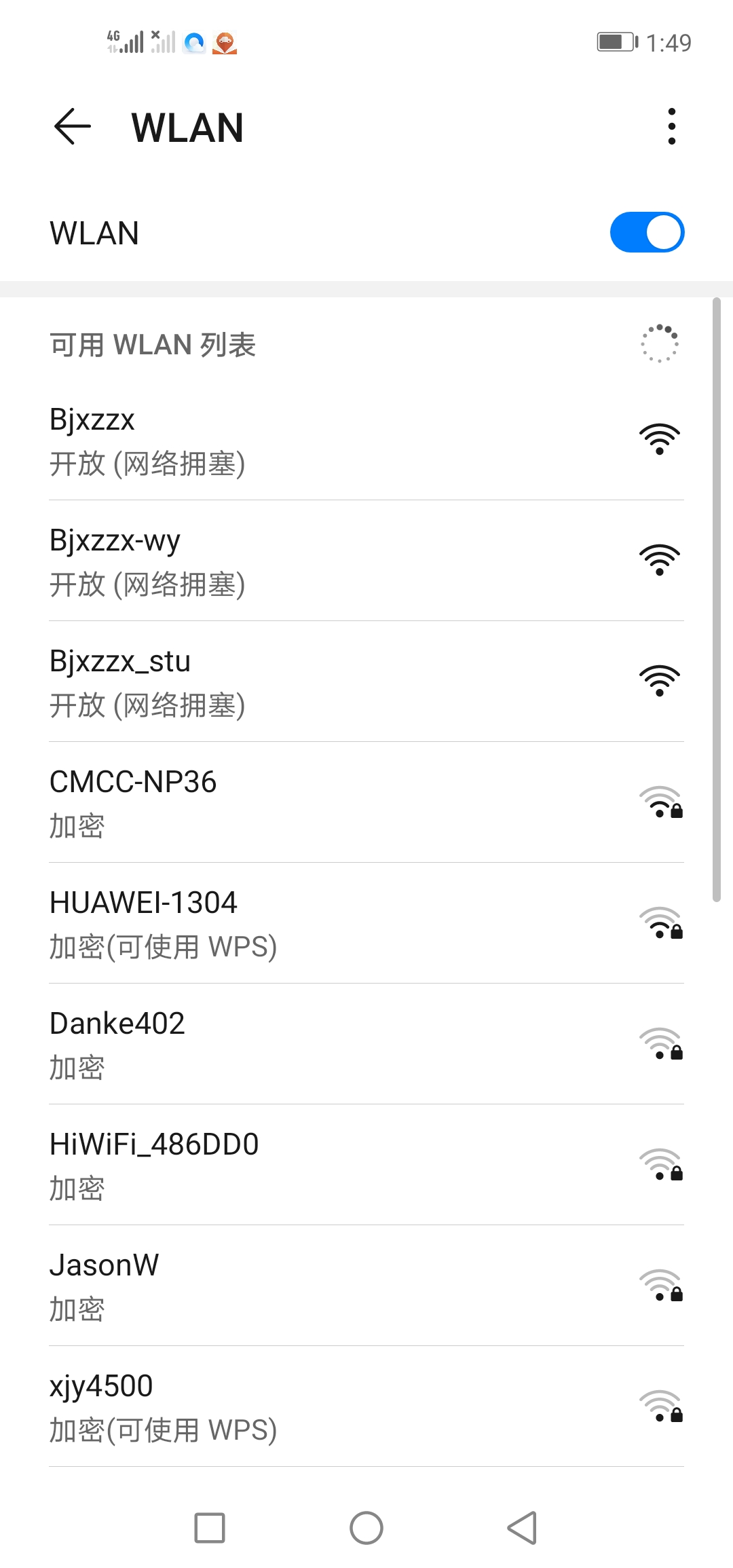

ap显示网络堵塞

ap显示网络堵塞
以下是无线网络优化要点,请参考:
1、调整功率和信道。
2、有线网络和无线网络使用不同的VLAN来实现广播域上的隔离。
3、关闭低速率的协议。
4、确保DHCP内的地址池空间足够使用。
5、升级无线设备的软件版本到最新。
6、做好无线网络接入的安全设置,避免非法终端接入。
以下是参考链接:
https://www.h3c.com/cn/d_201912/1255028_30005_0.htm
粉丝:45人 关注:3人
检查下网络配置,看上面的说明是连通网关、DNS服务器失败,在AP上起一个同样的业务vlan获取业务地址,ping下网关和dns,看看有线有没有问题
