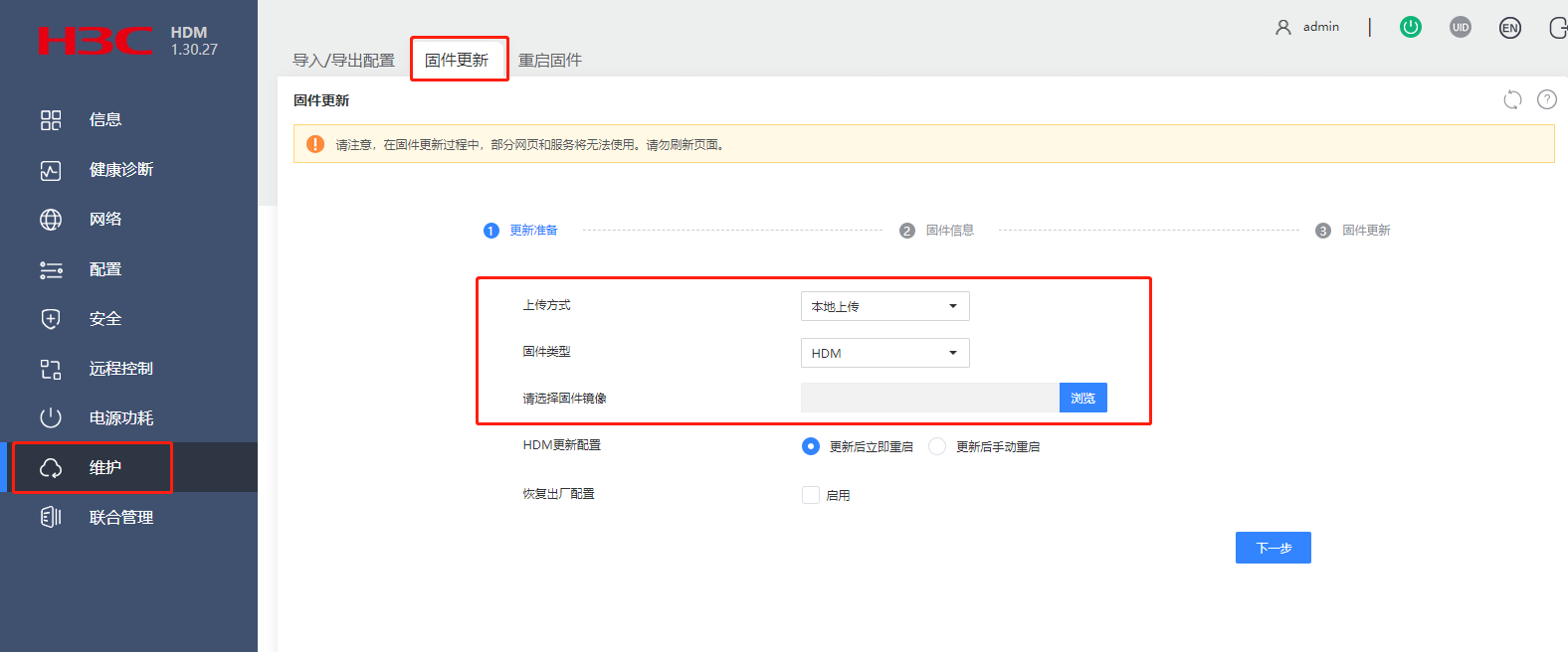

在操作系统下可以更新HDM固件,请联系400提供相应的更新包。
在带外HDM界面更新方法如下:
