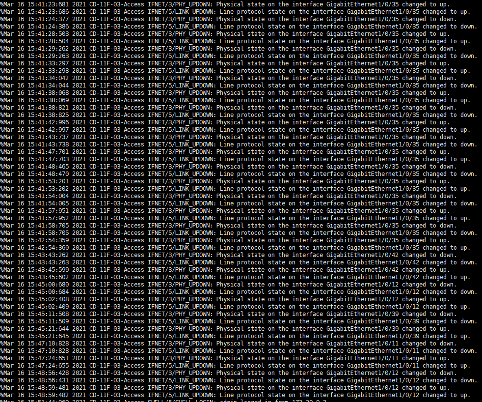

求助大神解惑,咋们公司的接入交换机总是会有一些端口不停的up和down
2021-03-16提问
  • 1收藏,3734浏览
而且不止一台交换机是这样,除了物理链路问题,还有其他的可能性吗??日志如图所示

还有可能是环路
只有两种可能,不是线路问题就是环路问题
听见你说达不溜 发表时间:2021-03-16 更多>>
环路倒不至于,环路很好检测,有环路的话早就有人在闹了。
我的昵称是不是有点长 发表时间:2021-03-16
只有两种可能,不是线路问题就是环路问题
粉丝:29人 关注:0人
根据日志时间间隔来看,大概率是物理连接问题,可以替换端口测试看看。
有好几台交换机都有端口提示这玩意儿,如果是链路问题的话,这不合格率也太高了吧。
我的昵称是不是有点长 发表时间:2021-03-16 更多>>
段
粉丝:人 关注:人
要么是环路,要么就是线路问题,线路问题好排查,用一个新的网线,接在笔记本上,看是否出现up down,如果出现则换个端口试试,不出现则检查线路,线路没有问题了,在检查是否接出环路,全局开启stp,防环
首先如果能排除环路的问题,那么99%都是接线的问题,交换机端口故障可能太小了,因为你其他的交换机也有这样的情况,或者手动设定端口速率和双工模式
环路是很好诊断的,直接抓包都能抓出来,而且环路了网络早就瘫痪了,早就有人反应断网了。还有就是线路问题,他这种是一会儿有一会儿没有,多个交换机上都有这种日志,真日怪
发表时间:2021-03-16
粉丝:11人 关注:7人
根据拓扑判断接口连接情况
zhiliao_6Hoa1P 知了小白
也有可能是终端开启了代理哈,😓
