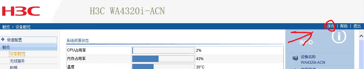

这款AP购买后是瘦AP,刷了官方最新版本胖AP后。配置好了可以上网,但是断电后,重新通电又恢复默认设置,这是什么原因呢?

可能是配置没保存,企业级ap配置不是实时保存的。
需要工程师或者调试人员在设置完成后执行保存操作或保存命令才会写入设备flash中。
fat模式的ap网页保存在web页面的右上角。
如下图

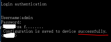

fat模式的ap命令行可直接输入sa fo执行保存操作。如下图(输出successfully则代表保存成功)
