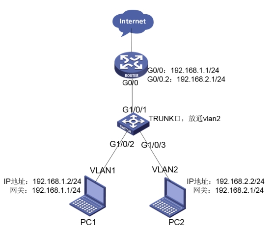

1.2配置需求及实现的效果
MSR路由器作为下面两个网段,192.168.1.0/24网段和192.168.2.0/24网段的网关。将路由器的G0/0口与交换机G1/0/1口相连,在路由器G0/0上创建子接口,地址配置成VLAN2的网关地址192.168.2.1。交换机与路由器的互连接口配置成trunk口,并放通vlan2通过。交换机的G1/0/2接PC1,G1/0/3接PC2,要求PC1和PC2可以访问互联网(访问路由器的网关)。
2. 组网图
3. 配置步骤
3.1路由器端配置
#创建子接口,并给接口配上地址
<H3C> system-view
[H3C]interface  GigabitEthernet 0/0
[H3C-GigabitEthernet0/0]ip address 192.168.1.1 24
[H3C-GigabitEthernet0/0] interface GigabitEthernet 0/0.2
[H3C-GigabitEthernet0/0.2] ip address 192.168.2.1 24
[H3C-GigabitEthernet0/0.2] vlan-type dot1q vid 2
[H3C-GigabitEthernet0/0.2]quit
#保存配置
[H3C]save force
3.2 交换机端的配置
#创建vlan,将连接路由器的口切换成trunk口,并放通相应的vlan,将连接PC2电脑的口划分到相应的vlan中。
<H3C> system-view
[H3C]interface  GigabitEthernet 1/0/1
[H3C-GigabitEthernet1/0/1]port link-type trunk
[H3C-GigabitEthernet1/0/1]port trunk permit vlan 2
[H3C-GigabitEthernet1/0/1]quit
[H3C]interface GigabitEthernet 1/0/3
[H3C-GigabitEthernet1/0/3] port access vlan 2
[H3C-GigabitEthernet1/0/3]quit
 #保存配置
[H3C]save force
