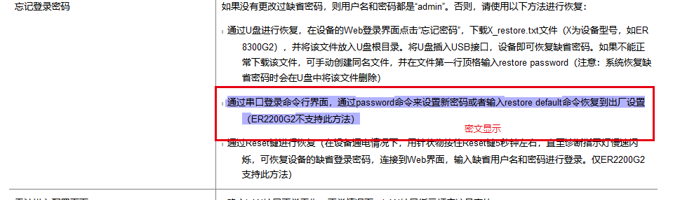

串口接上后修改密码时不能输入字符

串口接上后修改密码时不能输入字符
er3200g2
粉丝:42人 关注:3人
密文不显示 正常输入就行
粉丝:3人 关注:0人
建议从以下方式排查下:
1、你连接时的波特率是否时9600,等参数。
2、修改密码时,是否选择成立密文,标准为simple cipher类型。
3、使用的连接工具,如CRT内的字符集是否utf-8等
