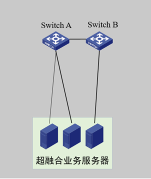

各位大佬好,如图所示组网情况,不同服务器间进行二层通信,交换机侧默认配置,关闭stp功能,交换机没有其他配置。由于交换机上没有地址,交换机上应该没有服务器上虚机的arp表项,那么图中不同服务器间的流量都是二层同一vlan内泛洪通信吗?如果是这种情况,有很多台虚机都是这样通信,会不会有隐患呢?

是广播通信  肯定有隐患啊 同一个vlan里面的主机有一个中病毒 成为肉机会通过广播形式攻击其他服务器
